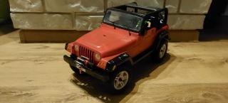

JEEP Wrangler TJ + MST CFX
Podwozie: MST CFX
Regulator: ECS 1060
Silnik: 540 35T
Buda: JEEP Wrangler TJ z zabawki New Bright
Opony: MST
Serwo: 20kg
Jeep powstaje na bazie Podwozia MST CFX z modelu Mitsubishi Pajero II. Podwozie zostało zwężone przez cienkie hub-y z modelu traxxas 1:16 oraz frezowane felgi z modelu on-road. Dodatkowo w podwoziu zostały wymienione amortyzatory o długości: przód 65mm, tył 60mm.
Serwo skrętu przeniosłem z mostu na ramę. Dodatkowo zmodyfikowałem długość linek, aby dopasować podwozie do modelu.

Ładny , to czerwone teraz będą dwa

Viper zaskoczyłeś mnie i to bardzo pozytywnie. Do zobaczenia na odcinku Smile

Ciekawe jak będzie jeździć po modyfikacjach. Niestety wadą jest jego waga....... Podwozie MST jest ciężkie.

Bardzo fajnie wyszedł a waga może być zaletą - w zależności od OS

Też je zamówiłem, ciekawe co to będzie powinny dotrzeć w ciągu tygodnia a mój jeep też jest ciężki więc waga się nie martw.

Z pakietem Jeep będzie ważył ok 2,4kg. Czy to dużo?
