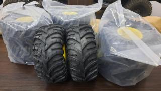

Mysla ze troszka porywom sie z motykom  na słońce  bo w planach jest budowa modelu od podstaw w znacznej czesci z metalu i aluminium. Co z tego wyjdzie to sie okaze. Na razie kompletuje akcesoria i juz jestem na koncówce wiec garaz idzie w ruch. A wiec tak:
Mosty: vpi venture
naped: wkretarka dewalt 14v 3biegi
Opony: 125mm traktory z alli,,felgi 2.2 ali
regulator: HW 1080
Rama : alu hand made
zawieszenie: przod resory ,tyl kolyska, recznie robione od podstaw z wycieraczek samochodowych
buda:blacha lutowana 0.4 z mauzerów
Na razie nie ma nic zrobione ale pochwale sie tym co jestWink Reszta relacji w jakiejs niedalekiej przyszlosci Big Grin
