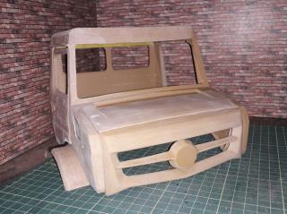

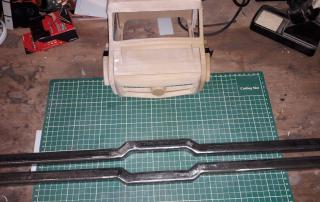

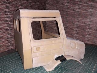

Jakiś czas temu przeglądając stronę www.thingiverse.com natrafiłem na projekt Unimog U5023. Tak mi się ten projekt spodobał ze zapragnąłem zbudować podobny. Obecnie trwają prace z obrabianiem wydruków. Jednocześnie zakupiłem mosty aby było koszernie z zwolnicą. Jak podejrzałem u autora projektu rama była chyba zaadoptowana z modelu Tamyja. Udało się taką zanabyc ale jednocześnie kolega Jakoobcycyles wyszedł z pomocną dłonią i wyspawał mi z ceownika stalowego odpowiedni kształt. Będzie prawdziwa rama stalowa.

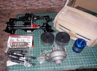

Udało się zakupić felgi bedlock z ciekawym ciężarowym designe. Podwozie będę robił jak w orginale z sprężynami i amortyzatorami oraz mam już pomysł jak wykonać prawdziwe wahacze i panharda.
Silnik bezszczotkowy, skrzynia axiala, rozdzielacz własnego projektu.
