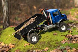

Model wreszcie skończony. Budowa zajęła mi 9 miesięcy. Zużyłem w sumie śrub nierdzewnych: śrub i nakrętek nierdzewnych M3 w ilości około 80 sztuk, śrub M1,6 w ilości 104 sztuki, śrub M2 w ilości 20 sztuk. Budowa zajęła mi ponad 9 miesięcy.

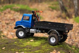

Karoseria Unimoga zaczerpnięta z http://www.thingiverse.com z moimi autorskimi udoskonaleniami. Paka wykonana ręcznie z hipsu. Wnętrze silnika zaprojektowane przeze mnie i wydrukowane.

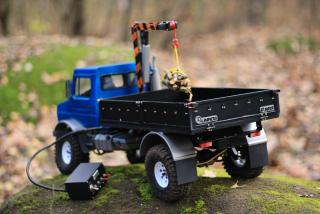

Podnośnik HDS zaprojektowałem i wydrukowałem. Sterowanie jest na kablu bo uznałem że używany będzie sporadycznie i nie ma sensu robić zdalnego sterowania.
Podnoszenie paki oraz wyciągarka sterowane z aparatury.

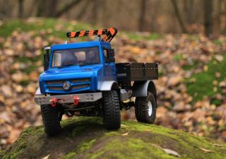

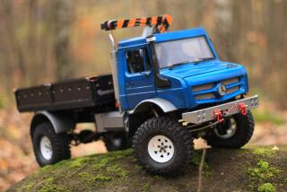

Zawieszenie zaprojektowane i wydrukowane oraz wykonane z rurek mosiężnych. Chciałem aby oddawało jak najlepiej realne zawieszenie. W założeniu miały być inne felgi bardziej ciężarówkowe ale poprzez zastosowanie obecnych udało się zmniejszyć szerokość modelu o ponad 10mm

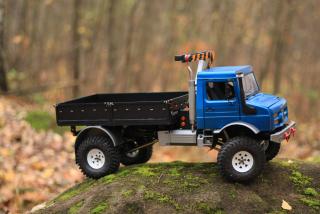

Ponieważ jest dużo części ruchomych przygotowałem film prezentujący możliwości Unimoga.
