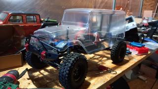

A! zapomniałbym po wycięciu "budy" i ponownym zwymiarowaniu szerokość wynosi 180mm, a nie jak podaje producent 190mm. Załączam zdjęcie żebyś mógł porównać z wcześniejszym, że nie podciąłem zderzaków.

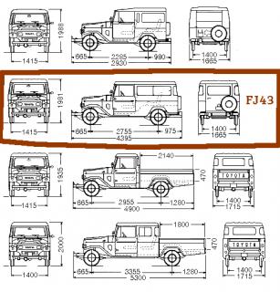

Co do rysunku też mam i już Ci pokazuję. Mój model zaznaczyłem kolorem i opisem FJ43:
Żeby nie było mam jeszcze kilka innych rysunków:
.jpg   FJ40-22.jpg (Rozmiar: 88.18 KB / Pobrań: 170)
szczególnie istotne dla mnie jest to ostatnie zdjęcie, w kontekście Twoich zarzutów Gorg o tym że moja "buda" nie ma wymiarów. Ale o tym za chwilę.
Żeby naocznie pokazać Ci jak blisko mi do wymiarów - na początek porównanie wymiarów JEEP'A GLADIATORA - pierwszy wymiar oryginale auto drugi wymiar model Pro-Line:
Szerokość - 1900mm : 180mm = prawie 1:10 (10,5)
Długość - 5590mm : 460mm = 1:12 (12,15)
Rozstaw osi - 3490mm : 313mm = 1:11 (11,15)
A teraz TOTYOTA FJ43:
Szerokość - 1665mm : 180mm = prawie 1:9 (9,25)
Długość - 4395mm : 440mm = 1:10 (9,99)
Rozstaw osi - 2755mm : 313mm = 1:9 (8,8)
Jak widać żadna "buda" nie spełnia idealnie wymogów skali 1:10 ale nie jest zarzucane przez Ciebie 1:6!
Uprzedzając oby dwa przypadki mają pomiar długości samochodu podany fabrycznie od najdalej wysuniętych elementów.
A na koniec wracam do ostatniego zdjęcia. Szukałem po rysunkach wymiaru, który jeszcze bardziej dobitnie pokaże, że mam wymiarową karoserię i znalazłem.
Obok tylnych świateł (poniżej koła zapasowego takie małe kółko) widać linię zakończenia karoserii, bardzo charakterystyczny element w FJ'tkach.
Jak widzisz podałem tam wymiar w milimetrach dla tego fragmentu karoserii, który w oryginale wynosi 1335mm - w moim modelu ten wymiar to 134-135mm.
Podaję specjalnie dwa wymiary, robiłem pomiar z dwóch stron, może trochę źle wyciąłem korzystając z fabrycznej linii cięcia. Mój błąd.
Mam nadzieję, że rozwiałem tym Twoje podejrzenia Gorg.

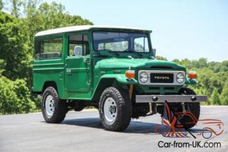

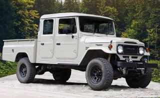

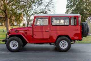

A na koniec kilka fotografii różnych modeli produkowanych FJ'tek. Modeli było bardzo dużo więc nie wiem czy zawarłem wszystkie warianty.
.jpg   images (2).jpg (Rozmiar: 9.72 KB / Pobrań: 163)
.jpg   images.jpg (Rozmiar: 5.45 KB / Pobrań: 162)
.jpg   images (6).jpg (Rozmiar: 7.7 KB / Pobrań: 163)
.jpg   pobrane (1).jpg (Rozmiar: 5.85 KB / Pobrań: 163)
Ja jestem zakochany w wariancie czerwona z białym dachem i tak zamierzam pomalować swój model.
