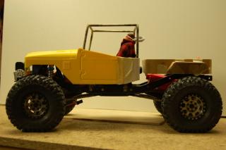

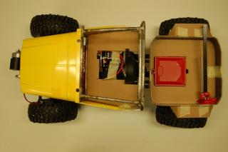

Trochę fotek z postępów robót, które bardzo się wloką niestety.

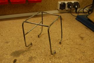

Do sukcesów zaliczam, że wreszcie udało mi się polutować klatkę z przewodów hamulcowych stalowych lutem twardym srebrnym. Połączenia są naprawdę mocne. Wygina się pręt a złącze pozostaje nietknięte przy czym jest to dość lekka konstrukcja.

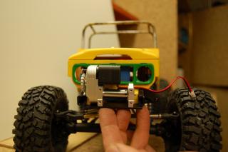

Wyciągarka od SSD niestety okazała się "out of scale" ale już chyba taka zostanie.
