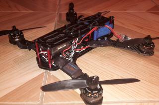

Quadrocopter powstał z części dobranych przez kolegę Giulio . W pierwszej wersji pakiet montowany był na górze a elektronika wewnątrz ramy węglowej . Po każdym "krecie" koncepcja ulegała zmianą i w efekcie końcowym pakiet jest wewnątrz ramy razem z elektroniką .
Całość waży do 597 gram w zależności od zastosowanego pakietu. To z powodu nowych przepisów .
Ja latam na pakietach 3S choć elektronika i silniki obsługują do 4S.
Maksymalny ciąg to 2800gram przy wadze około 550gr. powoduje że quiad jest jak "rakieta" Cool .
