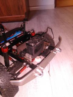

Po pierwsze muszę powiedzieć że jestem bardzo zadowolony z modelu, zawody przeżył bez problemu i znalazłem kilka rzeczy które można poprawić.
Zmieniłem przełożenia (atak 14 na 22, trzeba było przerobić mocowanie silnika) teraz można używać proporcjonalnej apki a nie tylko 0-1 bo model był na tyle wolny
Koła zostaną te które mam, na razie szkoda kasy a tabeli i tak nie zwojuję
RTI mam jeszcze spory zapas (nie pamiętam ile dokładnie wyszło) na razie zawieszenie zostaje jak jest

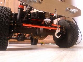

I teraz najważniejsza sprawa WYCIĄGARKA

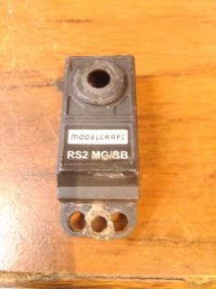

Przeglądając różne modele z starych zapasów to jedno zwróciło moją uwagę "wielkością zębów" dużo większe niż w innych silnik też był minimalnie większy i dlatego postanowiłem go użyć (przekonam się czy słusznie)
Mechanicznie działa, podnosi cały model w powietrzu a lekki nie jest, minusem może być prędkość ale jakoś to przeżyję.
Teraz zastanawiam się jak ją wysterować, pod uwagę biorę trzy możliwości:
-3 pozycyjny przełącznik na aucie (najtańsze rozwiązanie jednak wolał bym mieć kontrolę w apce)
-2 pozycyjny przełącznik (skręt-wyciągarka)
-apka 3ch i wszystko osobno (mam apke 4ch lotniczą na 40mhz tak na razie, w przyszłości wiadomo 2.4GHz)
Przy ostatnim rozwiązaniu jak wysterować wyciągarkę? Elektroniką serwa? Czy osobnym regulatorem?
Aktualnie najbardziej skłaniam się do drugiego rozwiązania, jaka jest wasza opinia?
