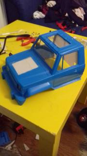

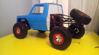

przepraszam za brak nowych wpisów, strasznie mnie wciągnęła budowa
Po wielu przymiarkach stanęło na budę od wadera ale na pajero I. Głównym powodem jest to że ten model w oryginale ma z przodu wahacze, a Toyota nie. Oczywiście w pierwszej kolejności zniknął z maski ten paskudny "big block", oraz pojawiły się szyby. Wszelkie próby zakończyły się wersją zabudowy typu truggy. Następnie musiałem, wyciąć nadkola i zderzak, żeby chociaż w niewielkim stopniu przednie zawieszenie mogło pracować. W ostatnim etapie na pokładzie zawitało oświetlenie. Do zrobienia został mi przedni zderzak oraz jakiekolwiek wnętrze z kierownikiem. Na koniec zostanie dociążenie kół, ponieważ już teraz, pomimo szerokiego rozstawu kół model zrobił się dość wywrotny.
Na koniec dołączam fotki poglądowe z kolejnych etapów pracy
