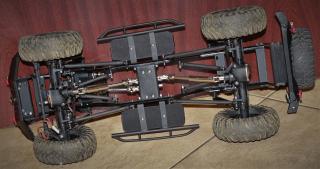

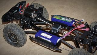

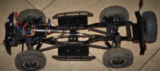

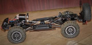

Podwozie ukończone. Wszystkie elementy dorabiane z tworzywa i aluminium zostały pomalowane na czarno. Linki podwozia po wzmocnieniu rurką alu zostały zamknięte czatną termokórczką.
Przedni zderzak pochodzi z Traxxas Summit z wyciągarką 1:8.
Tylni zderzak to projekt własny i wydruk 3D. Na zderzaku znajduje się koło zapasowe zamocowane za pomocą pałąka który wylutowałem z rurek mosiężnych. Pałąk można odchylić.
Progi lutowałem z rurek mosiężnych. Na progach są pojemniki na 2x 2200 mAh akumulatory. Połączę je równolegle aby zwiększyć czas jazdy.
Przekładnia zamocowana jest na fikuśnie powyginanym płaskowniku aluminiowym.
Rozdzielacz to moja produkcja i został zamocowany na płytce specjalnie do tego zaprojektowanej i wydrukowanej.
Górne mocowania 4linka są również wykonane ręcznie z profili aluminiowych
Teraz czas na zainstalowanie elektroniki i dokończenie karoserii.
