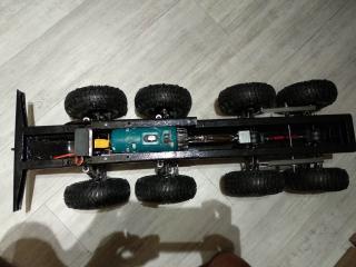

Nadszedł ten moment aby zaprezentować model który buduję już jakiś czas a mianowicie MAZ 535
Specyfikacja:
Rama.................Stal
Zawieszenie........Wahacze Himoto
Koła...................Louise CR-CHAMP 2.2
Dyferencjały.......Himoto 1:10
Reduktor............Homemade
Napęd/silnik.......Wkrętarka makita 2 biegowa
Servo.................Cyfrowe 40kg
Zasilanie............LiPo 3s 5000 mAh
Apka.................FlySky FS-i6x
Regulator...........Hobbywing Quicrun WP 1080
UBEC.................Hobbywing 10A(2-6s)

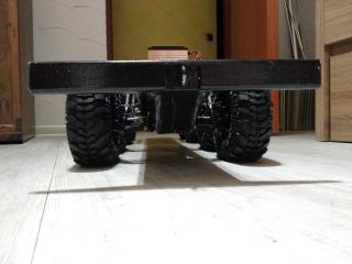

Rama powstała na ceownikach stalowych dolna część (wanna) z ceownika 50x50x3 a górna wraz z zderzakiem 30x20x2
Zawieszenie jak w oryginale na wahaczach, przednie cztery koła są skrętne i na amortyzatorach (sprężyna w środku), tył natomiast sztywno na kołysce
Rozdzielacz/reduktor produkcji własnej na stalowych zębatkach o module m1 przełożenie 1.78. Układ przeniesienia napędu nie jest do końca zgodny z oryginałem ale zasada działania podobna, poniżej zdjęcie jak to powinno wyglądać a u mnie środkowe dyfry są po prostu przelotowe i bezpośrednio połączony napęd
Model ma już za sobą kilka jazd próbnych jeździ skręca hamuje, na 2 biegu mocy nie brakuje a jest szybszy niż spacer, na 1 mocny ślimak. Ogólnie jestem zadowolony z modelu na razie nic się nie zepsuło ale model raczej nie nadaje się na zawody głównie ze względu na wagę ale też przez skręt i skok zawieszenia a w zasadzie jego brak, ale bardzo chętnie się na zawodach pojawię

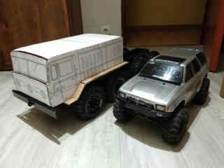

Następnym etapem budowy będzie buda z hipsu, jeśli ma ktoś jakieś porady do początkującego w tym temacie chętnie posłucham
Zastanawiam się jeszcze nad tylną zabudową czy zrobić nadwozie skrzyniowe czy siodło a może jeszcze coś innego, wolałbym zrobić siodło ale będzie wtedy nie regulaminowy bo koła muszą być zakryte (jeśli dobrze rozumiem regulamin) a jakie jest wasze zdanie?
A zapomniałem dodać model waży obecnie 10,2kg mam nadzieję że w 11 się zmieszcze
