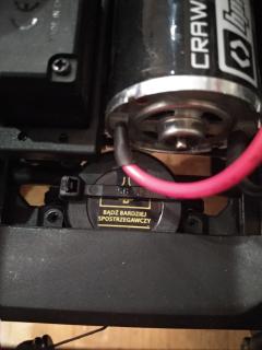

Witam szerokie grono pasjonatow Big Grin Chwalic sie za bardzo nie ma czym, bo dopiero zaczynam przygode z trialem Tongue A wiec tak, na swieczniku mamy kolege od HPI, slynna Venturke, ktora przybyla do mnie w budzie MATTE BLACK. Model praktycznie jest jeszcze w serii, ale po lekkich modyfikacjach:
-wymiana serwa 15kg od SRT

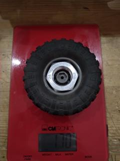

-dociazenie kol, wsadzilem na scisk nakretki szesciokatne niskie
-montaz nadkoli
-skrocenie mocowania zderzaka przod i tyl

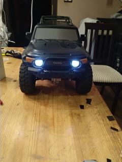

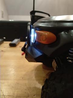

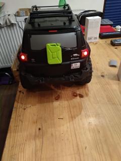

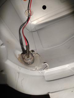

-montaz oswietlenia led przod i tyl (relfektory przod klasyczne okragle zamowilem z internetu, oklejone czarna izolbanda i klejem na goraco do karoserii, natomiast klosze tyl powstaly z pudelka na mini kasety VHS. Diody tyl swiecily mi dosc punktowo, wiec aby rozproszyc troche swiatlo, zalalem klosz klejem na goraco i zanurzylem bezposrednio diody. Efekt na zywo zupelnie inny.

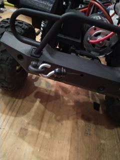

-za wyciagarke puki co robi mi sciagajaca smycz do identyfikatora
Na horyzoncie wymiana opon i kol, zrobienie i montaz wyciagarki z oryginalnego serwa, koniecznie przezroczyste szyby, (w wersji matte black sa naklejki...) zrobienie wnetrza. Dziekuje za uwage i pozdrawiam hejjj Big Grin
