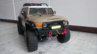

Jeżeli chodzi o CVD to używając poziomicy w telefonie wyszło mi że skręt to 39-40 stopni.
Z innych nowinek to "zakopana" otrzymała parę drobiazgów:
-czerwone metalowe szekle na seryjnych śrubach
-panel led COB sterowany z apki
-wciągarkę zrobioną z serwa mg996 i tutaj mała ciekawostka gdyż ESC w venture posiada BEC 6V 3A ale elektronika z serwa już nie jest w stanie tego przetrawić bo się grzeje a serwo nie ma siły, po usunięciu elektroniki serwa dając zasilanie +6V prosto z ESC serwo bez problemu wciąga model w powietrze
ogólnie jestem zadowolony z modyfikacji poza małym szkopułem.... zdechły czerwone ledy świateł tylnych od tak sobie.... wrr znowu trzeba na nowo dziergać....
P.S. czy ktoś rozbierał serwo mg996? piszą że niby mają łożyska kulkowe a w moim jest jedna tulejka mosiężna a jedna plastik....
