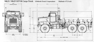

Idąc z prądem wśród kolegów postanowiłem zabrać się również za budowę ciężarówki. Ostatnie moje projekty jeździły na zawieszeniu wahaczowym i postanowiłem znaleźć ciężarówkę z takim rozwiązaniem. Padło na ciężarówkę używaną przez armię USA.

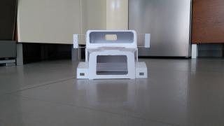

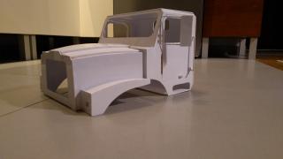

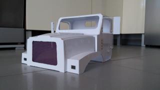

Zacząłem budowę od zrobienia karoserii. Jak na pierwszy raz w życiu nie jest źle, ale jakość wykonania chyba nie powala Sad czeka mnie jeszcze zrobienie szczegółów, szpachla i malowanie.
