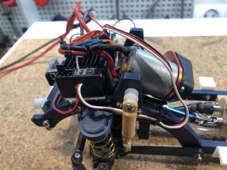

Suzuki Jimny
Ponieważ w przyszłym sezonie startujemy z Kubą w Super Scaled
Oprócz Chevroleta musi pojawić się drugi model
Wybór padł oczywiście na      Big Grin
Suzuki Jimny
Rama -druk Gorg
Przekładnia i silnik Kulak
Amortyzatory rozdzielacz -druk Gorg
Buda Tamiya
Opony  z RC4WD Mickey Thompson
Serwo Corona
Docelowo model ma wyglądać tak
A na razie wyglada tak
